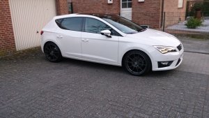

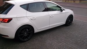

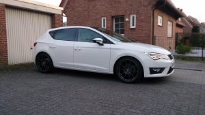

Leon FR/Cupra - Spurverbreiterung mit Distanzscheiben Beitrag #873
Cole_Trickle
82
AW: Leon FR - Spurverbreiterung mit Distanzscheiben
Wiesel klaro hab ich Fotos. Sind allerdings von meinem alten Leon. Auf meinen neuen kommen die Räder nächste Woche drauf und habe die jetzt auch pulvern lassen. Auf den Fotos geht die größe von 19 Zoll echt unter, live kommen die echt gut, sehen ja auch fast aus wie die OZ superleggera, nur viel günstiger aber fast genauso leicht, das war mir wichtig.

Leon FR/Cupra - Spurverbreiterung mit Distanzscheiben Beitrag #876
wiesel_
3.348
2.238
Sieht gut aus. Wäre eine Möglichkeit für meinen 1P, aber nicht in schwarz bei einem dunkel blauen löwen.
