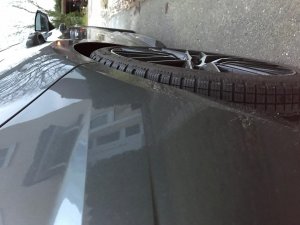

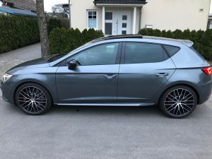

Moinsen, mein Kleiner ist jetzt auch in die Breite gegangen und hat heute ohne weiteres die Eintragung beim TÜV überstanden.
Dir Vorderachse wurde um 24mm, also 12mm pro Seite und die Hinterachse um 30mm, sprich 15mm pro Seite mit einer HR Spurverbreiterung ausgerüstet.
Bearbeitet habe ich nur die kleinen „Flügelchen“ der Radhausabdeckung. Also bearbeitet ist übertrieben, habe sie einfach abgemacht. Erstens weil die Dinger eh hässlich waren und zweitens weil ich die Gefahr von Rost am Kotflügel wegen Dreck und Steinen sehe.
Der Prüfer schaute nur kurz drauf, überprüfte die Nummer und meinte die Räder sind ja noch gut abgedeckt. Also habe ich die Eintragung ohne Probleme bekommen.
Anbei noch ein paar Bilder mit den Winterschuhen. :]
