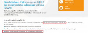

Leider nicht ganz korrekt. Wenn man nur 1 Änderung mit TG hat, dann 19.3.
Sobald man aber 2 Änderungen hat, die sich gegenseitig beeinflussen (wie z.B. Fahrwerk + Räder), ist man auch schon im Bereich der 19.2 (i. V. mit 21).
Quelle: Website TÜV Hessen

Hier die Info vom TÜV Hessen.
  • 2018-03-22 22_15_43-Einzelabnahme - Eintragung gemäß §19.2 der Straßenverkehrs-Zulassungs-Ordnun.png

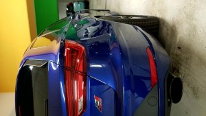

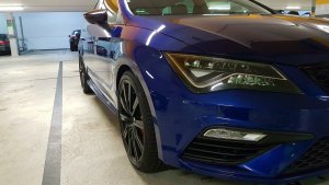

  • Leon FR/Cupra - Spurverbreiterung mit Distanzscheiben Beitrag #1.040
Hab meine heute auch drauf gemacht. 20 vorne und 30 hinten mit den originalen PP-Felgen. Sieht auch gleich deutlich besser aus.
