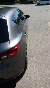

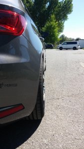

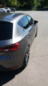

So jetzt hab ich auch mal Fotos gemacht ;-)
Daten:
225/40-8X18 ET47
Federn Eibach Sportsline 45/40
H&R Spurplatten vorne 8mm hinten 12mm pro Seite
