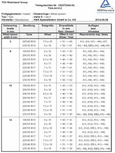

Also, ich hab mir mal das Gutachen von der H&R Homepage runtergeladen.
So ohne Probleme bringt man scheinbar nur die 8mm Verbreiterung auf VA und HA durch.
Ab 10 mm wird z.B. bei 8x19 und 235/35 bereits ein nacharbeiten der Radkästen auf Achse 2 gefordert.
Ob das nur auf den ST zutrifft oder auf andere auch, weiß ich nicht.
Hab mal einen Teil des Gutachtens angehängt. Denke wenn ein Sachverständiger pingelig ist wirds eng mit größeren Platten.Spurplatten.JPG

das gilt generell für alle und muß aber nicht zwangsläufig auch gemacht werden. Letztendlich entscheidet der Prüfer über seinen Ermessensspielraum. Bei 10mm an der HA seke ich keine Probleme. Ich fahre mit der Serienkombin. an der VA 10er und an der HA 12er, darüber hinaus noch mit einer Tieferlegung und alles wurde problemlos abgenommen/eingetragen.

Danke für Deine Einschätzung, aber ich werde wahrscheinlich überall die 8mm verbauen.
Hab keine Lust 80 Euro in den Sand zu setzen.
Dann nämlich entfällt folgende Vorgabe des Gutachtes:
und ich bin auf der sicheren Seite.

ich denk mir halt, wenn ein TÜV-Sachverständiger sich auf das Gutachten beruft, wird er mir die 10 oder 12 mm auf der HA bei 8x19 nicht eintragen
Darum würde ich lieber auf Nummer sicher gehen.
