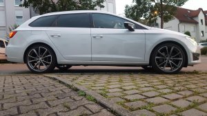

Hat jemand ne Idee was ich auf einem 2.0 TDI 184PS ST mit Mehrlenkerachse vo/hi fahren kann.
MAM A5 8 x 19 ET45 ivm 225 35 19
Danke
