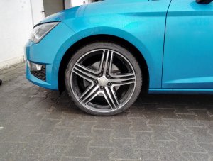

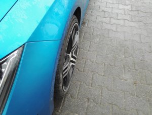

... nur vorsichtshalber ...
hier mal ein Bild 1.8 TSI 7,5x18 Performance, Originalfahrwerk mit 20mm je Seite - vergangene Woche aufgezogen -
Ich befürchte, dass die Radläufe bei 30mm je Seite wohl gezogen werden müssen.

AW: Leon FR - Spurverbreiterung mit Distanzscheiben
Na ob dir das so wer einträgt oder warst du damit schon beim TÜV?
Dr.House
das ist nicht meiner, mein Kumpel wollte unbedingt 20er nachdem er auf meinen originalen Winteralus die 15er gesehen hat ... so sei es ... TÜV folgt, seh ich aber kein Problem.
Chris_Marina1.8
Ich hab nicht erwartet, dass es zu 15er Platten noch Fragen geben kann - ist in diesem Thread schon ewiglich behandelt worden - lesen bildet:astonish:
VA10/HA15 H&R und VA11/HA15 Eibach sind die Platten die man wohl inzwischen als Standard auf Originalfelgen hier im Forum bezeichnen kann.
Die Eibach insbesondere weil man sie im Set mit Bolzen für unter 130€ incl. Versand bekommt.
... und nein weder bei 15er noch bei 20er muss man am Innenkotflügel oder Radlauf etwas machen
