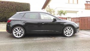

AW: Leon FR - Spurverbreiterung mit Distanzscheiben
Endlich Sommer
Original Performence Felgen mit Original Fahrwerk, HA 40mm - VA 24mm pro Achse
Vielen Lieben Dank an Patrick, super Support und schnelle Lieferung, Top Ware

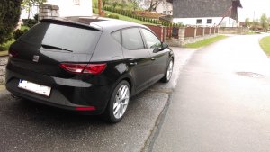

Hast du noch ein Foto von hinten wo man die komplette Hinterachse sieht ?
Leon FR/Cupra - Spurverbreiterung mit Distanzscheiben Beitrag #667
stoffl01
143
14
beim Beitrag NR 657 sieht mans schön von hinten

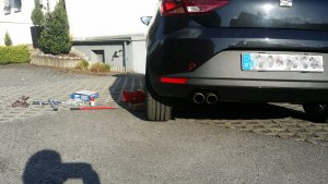

So, heute meine Spurplatten eingebaut und dazu ein paar Bilder. Vorne 10 mm pro Seite, hinten 20 mm pro Seite.

clipsy_xv12
@ JudgeDredd
das erste Bild ist Serie nehme ich an?!
Sieht sehr gut aus.
Hast Du es beim TÜV vorgestellt?
Beste Grüße

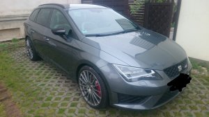

Meiner mit OZ Superturismo Gt und Distanzscheiben. Vorne 10 und hinten 20mm je Rad:
Flaps mussten ab, da die bei starker Bodenwelle an den hinteren Reifen geschliffen haben. Und ja, Felgen und Scheiben sind eingetragen.
