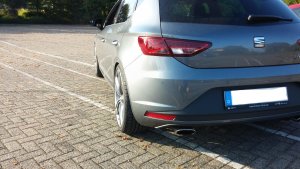

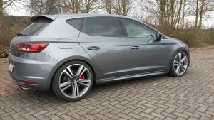

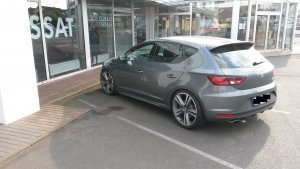

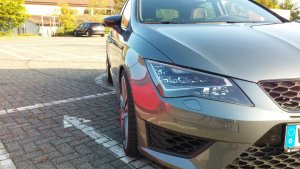

bevor ich meinen Cupra tiefer gelegt habe, hatte ich 15er Platten auf der HA und mit diesen hatte er mit 2 Erwachsenen Personen im Fond und Kofferraum etwas beladen bei Bodenwellen an den Flügelchen sowie der Radhausschale geschliffen, zudem standen die Räder gut bündig im Radhaus und da sollen 20er kein Problem sein?, eher nicht, das wäre mit den Serienrädern ET 30. Das funktioniert in der Regel bei keinem Leon, zumindest nicht mit den 8".
Nachdem ich ihn tiefer gelegt habe, wurden letztendlich an der HA 12er verbaut, die Flügelchen entfernt und die Verbindungslasche zw. Radlauf und Stossfänger etwas bearbeitet.
An der VA habe ich 10er verbaut, dazu ebenfalls die Flügelchen entfernen müssen, die obere Halteschraube der Radhausschale entfernt und die Haltelasche nach oben gedrückt.
Diese Sachen wurden mit den Federn zwar so von meinem toleranten Prüfer eingetragen, aber als grenzwertig befunden, was ich ebenso sehe. Deshalb wird auch meine Empfehlung weiterhin für den Cupra mit Serienrädern lauten; VA max.10er (besser 8er) und HA max. 12er. Falls einer 15er (in meinen Augen das absolute Maximum) auf der HA fahren möchte, sollte man einen etwas negativeren Sturz als Serie wählen, dadurch kommt das Rad beim Einfedern etwas mehr weg von der Kante. Das gilt auch für ein nicht tiefer gelegtes Fzg., zumal hier die erforderliche Radabdeckung noch weniger vorhanden ist als bei einem tiefer gelegten Fzg. und optisch gesehen, sieht ein Fzg. mit Serienfwk. und mit noch mehr herausstehenden Rädern immer etwas hochbeinig aus, somit sind 15er/20er eher fraglich.
Man sieht bei meiner Kombin. wie stramm die Räder mit "nur" 10/12er in den Radhäusern stehen und es funktioniert geradeso noch mit derFreigängigkeit. Die geforderte Radabdeckung ist auch mehr schlecht als Recht und absolut grenzwertig.

Ja die Radabdeckung ist ja eh so ne sache, manchmal bestehen die Prüfer drauf, das andere mal interessiert es sie nicht.
Ich finde aber bei deinem ist die Optik top! Finde es eh albern, wenn die Räder so weit raus gucken.
