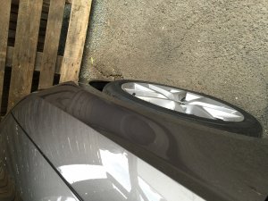

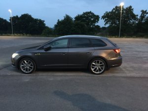

Moin, ich habe heute auch meine Platten drauf machen lassen. Hinten H&R 20mm und vorne Eibach 11mm pro Seite. Original Fahrwerk und 18 Zoll Performance Felgen. Der TÜV Prüfer hat nicht mal verschränkt und es ohne zu murren eingetragen. War ne Sache von 5 Minuten.

Bilder !!!

Waren eigentlich drin. 8o

Dominik kannst du ein bild noch posten oder per pn von der seite im vollformat?

TobiST , Die 20mm Platten von deiner Auktion habe Ich hinten drauf. Teilegutachten hab ich bei H&R runtergeladen.
Wo steht das sie nicht beim ST gefahren werden dürfen?
Bild kann Ich erst heute Nachmittag machen. :]

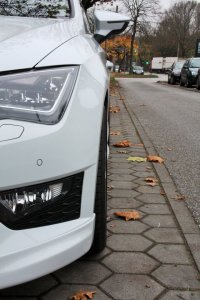

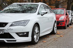

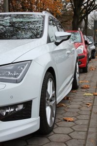

Hab die 22/40 Eibach am ST, aber Hersteller ist ja egal für die Optik. Hier noch ohne Tieferlegung (FR-Tiefe)

TobiST hier die Seitenansicht

Sieht klasse aus, genau richtig.
