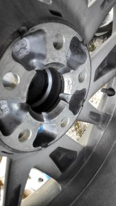

AW: Leon FR - Spurverbreiterung mit Distanzscheiben von H&R
BenEna6885
Wie misst man eine Fase (mit F): siehe Bild
Das Loch in der Mitte ist die Nabenlochbohrung (NLB) bei OEM-Felgen 57,1mm, die Fase ist die Schräge von der NLB zur Anlagefläche der Felge an dem Bremsscheibentopf am Fahrzeug.
Wenn du die Länge der Schräge (also den Winkel) misst sind das ca. 6,5mm, wenn du waagerecht in das stehende Rad misst (NLB zur Anlagefläche) sind das 6mm
Bei Felgen mit 4mm Fase ist die Länge der Schräge ca. 4,5mm.
