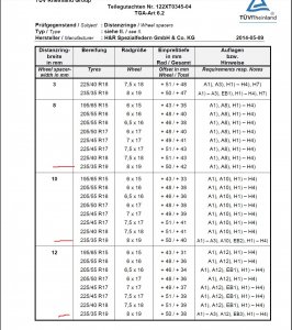

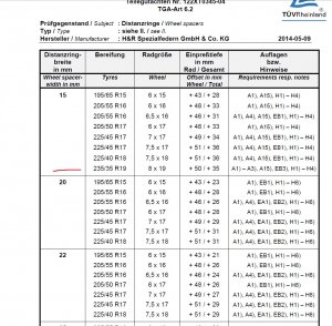

Ich glaube nicht wenn ich das Gutachten richtig deute. Kann doch nicht sein das ich nur die Spurplatten auf original Felgen fahren kann. Bei 235/35 R19 und ner 15mm spurplatte wäre die gesamt et bei 35 . Müsste doch dann mit ner 10er auch gehn oder?

also das Gutachten bzgl. anderer Felgengrössen als die Seriengrrößen könnt ihr vergessen, wird es auch nicht geben - ist also irrelevant -

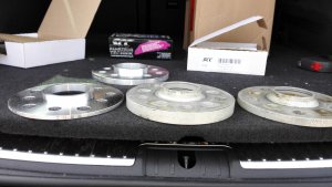

Hier mal ein Bild,
rechts: 10mm H&R mit 65er Fase (in der Regel zu dick für Zubehörfelge,)
2. v. rechts: 15mm H&R (kleine Fase, passt eigentlich immer)
links vorne: 5mm SCC Adaptionsplatte 66,6->57,1 (ohne Fase)
links hinten: 10mm SCC Adaptionsplatte 66,6->57,1 (ohne Fase)
Dies ist nur ein Beispiel für Adaptionsplatten, wenn eure Felge eine andere NLB hat, müsst ihr schauen, ob SCC sowas im Programm hat.

So schwierig ist es nun auch nicht...
10 mm (Version A) : H&R 2055573A 6x45° (die passt vorn und hinten wenn die Fase in der Felge 6mm tief ist ... siehe mein Foto, einen Post zuvor, rechte Platte)
10 mm (Version B) : H&R 2055573B 4x45° (die passt nur vorne, weil die Zentrierung zu kurz ist um über die Nabe der HA zu passen)
Miss einfach die Fase (das Schräge in der Mitte der Felge) wenn die 6mm tief ist, nimm H&R Version A,
wenn sie nur 4mm tief ist, hast du keine Wahl bei H&R, da gibts keine. Dann nimmst du die verlinkte aus Post #86
