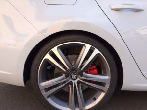

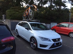

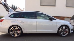

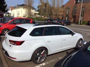

Moin Zusammen :)
Für alle, die wissen wollen, welche Spurplatten bei einer Tieferlegung passen, habe ich hier ein paar Bilder für euch.
Verbaut ist ein Gewindefahrwerk von ST Suspensions, Tiefe beträgt momentan 320/320.
Verbaute Spurplatten sind von H&R, hinten jeweils 15mm, vorne jeweils 10mm.
Ich werde ihn aber um 1 cm höher drehen, da es vorne echt zu knapp ist. Hinten passt es so optimal, gar keine Probleme. Vorne ist es wie gesagt grenzwertig.
Hoffe ich konnte dem ein oder anderen bei der Entscheidung bzgl. Spurplatten helfen ;)
