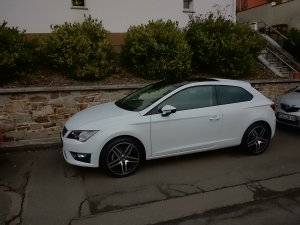

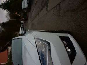

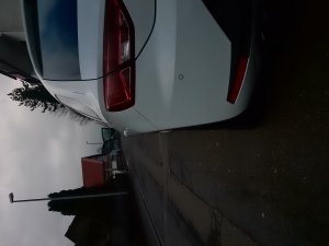

Das kommt aber fett! Hab bei mir vorne und hinten 10mm weniger (selbe Felgengröße) und finde es grenzwertig. Hast du das schon abgenommen bekommen?
Bilder versuche ich noch anzuhängen.
Leider nur mit dem Smartphone geschossen, aber ich hoffe man kann was erkennen.
