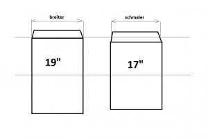

@, genauso ist das. Aus dem Grunde ändert sich auch nichts an der Spur und wie gesagt 8" ist 8". Der Unterschied von 17,18,19" ist eher gering da der unterschiedliche Querschnitt der Reifen, nicht exat/genau, aber annähernd ausgeglichen wird.
Die Spur ändert sich nicht. Dennoch schleift ein 19" Rad eher als ein 17" Rad.
Das Felgenhorn ist der Punkt am Rad, der am weitesten raus steht. Der Reifen darüber zieht sich nach innen. Also ist das 19" Rad im Bereich des Felgenhorns deutlich breiter als das 17" Rad im gleichen Durchmesser (da ist dann nämlich schon der Reifen, der sich nach innen zieht)
Zudem ändert sich der sturz ins negative, je weiter das Rad einfedert.
  • Leon FR/Cupra - Spurverbreiterung mit Distanzscheiben Beitrag #440
AW: Leon FR - Spurverbreiterung mit Distanzscheiben von H&R
alles richtig, nur kommt es letztendlich fast auf das gleiche raus, wenn ich die ET (durch breitere Platten) weiter verringere, das Rad weiter nach aussen steht und somit auch der Radlaufkante/Radhausschale näher kommt.
