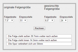

Jetzt hab ich gerade probiert da mit den Werten rumzuspielen.
Ich komme aber irgendwie nicht dahin, woran ich erkenne, was gesund aussieht.
Der L-i-p-p-i hat (weiter oben) ja die Performance Dinger drauf (ist zwar nen ST, aber ich gehe von aus, dass die Radaufhängung bzgl des Abstandes gleich sein wird) und 22/40er eingebaut. Ich gehe mal von aus, dass 22 VA und 40 HA ist.
Wenn die Felge Original 7,5" und 51er ET hat, dann gebe ich da ein 7,5" und 11er ET (51 minus 40) oder?
Ergebnis ist dann:
Die Felge steht außen 40mm weiter nach außen
Die Felge steht innen 40mm weiter nach außen.
Die Spur verbreitert sich um 80mm
Jetzt will ich das gleiche Ergebnis haben (Räder sollen mit Gummi an der gleichen Stelle sein wie bei L-i-p-p-i)
ich tüftel und tüftel kriegs aber nicht hin. Wie gesagt meine Räder haben 45er ET und 8,5j
EDIT: ist es korrekt, dass ich annehme, dass ich im Vergleich zu normalen Standard Felgen dann auch an die 40mm nach außen kommen muss, um den gleichen Effekt zu haben? Siehe Anhang.

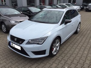

Gestern durfte ich endlich meinen bestellten ST Cupra 265 abholen und habe mir vor der Übergabe auch gleich Spurplatten verbauen lassen. Die Eintragung verlief ohne Probleme.
Ich habe mich für H&R Spurplatten (vorne 16mm / hinten 30mm) entschieden. Reifen/Felgen sowie Fahrwerk sind Serie.

nicedevil: Nein, da hast du leider "falsch" getüftelt.
Die ET bezieht sich nur auf eine Seite: 40mm Verbreiterung pro Achse bedeutet die ET pro Felge sinkt nur um 20mm --> ET 51 wird zu ET 31, und steht somit 20mm weiter nach außen.
Wenn du bei OriginalFelge 7,5 und ET 51 wählst und bei gewünschte Felgengröße 8,5 und ET 45 kommen folgen Werte raus:
- Die Felge steht außen 18.7mm weiter nach außen
- Die Felge steht innen 6.7mm weiter nach innen
- Die Spur verbreitert sich um 12mm
Deckt sich also in etwa mit der Breite von Lippi und mir und vielen anderen. Gibt im übrigen auch Threads wo verschiedenste Kombis geprüft wurden.
Bei moderater Tieferlegung sollte 8,5 Breite bei ET 45 an der HA keine Probleme verursachen, hängt auch ein bisschen vom Reifen ab ob eine noch kleinere ET funktioniert.

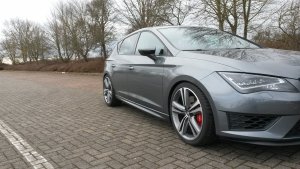

20150401_154057.jpg hier als Bsp. mit den origanalen Rädern (8x19 ET 50 , 235er Reifen) und 10er Platten vorne (ET40) und 12er hinten (ET38) sowie H&R Federn. Das ist hier schon sehr knapp und musste zumindest vorne etwas angepasst werden. Mit einem noch tieferen Fwk. dürfte es mit noch breiteren Platten (15er) und geringfügig weniger ET der Felge nicht ohne weiteres funktionieren, auch wenn ein 225er, der sich zwar etwas runder auf der Felge zieht, besser als der 235er ist.
