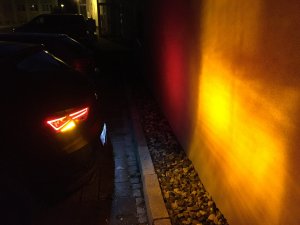

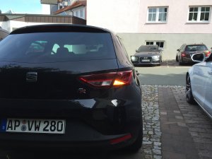

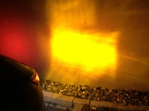

Dankö :)
---------- Beitrag am 16.10.2015 um 22:54 Uhr ergänzt ---------- letzte Änderung am 16.10.2015 um 13:58 Uhr ----------
So, sind montiert und es blinkt nun DEUTLICH heller als vorher, aber Scheinwerfer ala Rückfahr-LED sind es nicht :)
Wer die Blinker jetzt nicht sieht, ist entweder blind oder schaut grad was anderem hinterher ;)
Zu bemerken sollte noch sein, dass die äussere Rückleuchten seitlich mit zwei Gummi gelagerten Führungsstöpseln gesichert sind ! D.h. nach dem Lösen der einen Verschraubung muss die Leuchte mit rel. viel Kraft seitlich rausgedrückt bzw. -gezogen werden !
  • Leon 5F LED Blinker (Heck & ohne LED Hauptscheinwerfer) Beitrag #171
Kann die Aussage von silverR1racer nur bestätigen:
Brutal hell die Birnen und die gesamte Reflektor leuchtet. Es fällt absolut nicht auf dass da Retrofit LED´s verbaut wurden. Sieht aus wie original!
Ich habe die Helligkeit mit den vorderen Blinkern verglichen und muss sagen, dass die sich jetzt nichts nehmen. Beide blenden :-D
  • Leon 5F LED Blinker (Heck & ohne LED Hauptscheinwerfer) Beitrag #172
Stimmt, ist mir auch aufgefallen, das die vorderen originalen LED Blinker verdammt hell sind, von den her ist es jetzt hinten gleich wie vorne :)
Dass hinten jetzt LED's in den Blinkern verbaut sind, sieht man im Gegensatz zum Rückfahrscheinwerfer eigentlich nicht, ausser wen man wirklich gaaaanz nahe hinguckt und im richtigen Winkel in den Reflektor schaut :)

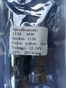

Also sprich die Leuchte vom Auto seitlich wegziehen. Wie soll man da auf die Stoßstange kommen, wenn ich doch seitlich wegziehe? Dieses System hat Seat blöd gelöst. Das war beim Golf 6 definitiv einfacher.
Probiere es morgen nochmal. Bin gespannt, ob es klappt. Ich habe scheinbar eh die falschen LED's gekauft...
2xP21W Ba15s 1156 T25 12V HIGH POWER CREE LED LAMPE GELB 30W BIRNE
