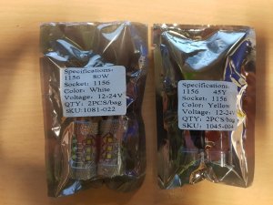

Gestern kam die Lieferung aus China ...
Bei den aktuellen Temperaturen trau ich mich aber nicht wirklich, die Rückleuchten auszubauen. Nicht dass da was bricht ...

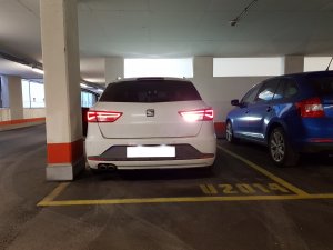

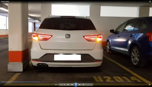

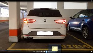

Habe doch heute die Lampen umgebaut und was musste passieren, weils nur 5° hat? Richtig, von den äußeren Rückleuchten ist jeweils der obere Zapfen abgebrochen, juhu :angry::angry:
Bin schon gespannt wie die Ausleuchtung des RFS im Dunkeln ist, ist deutlichst heller als vorher mit dem Glühobst :D
Die Blinker sind auch ordentlich heller, denke aber nicht dass die mehr blenden als bei einem aktuellen Audi.
Habe eigentlich ein Video gemacht, schaffs aber nicht das Kennzeichen zu verpixeln, daher nur Fotos als Vergleich.
Am ersten Foto ist links die LED und rechts die alte Lampe verbaut.
