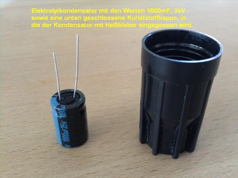

Ähem, Moment mal. Wenn LED-Lichter flackern, dann liegt das in der Regel am 12V-Signal, das von der Bordelektronik nicht konstant, sondern gepulst abgegeben wird. Das Signal liegt hier etwa nur zu 85% zu 15% an und hierdurch beginnen viele LED-Schaltungen zu flackern. War bei meinen Leuchten genauso. Man kann dies verhindern, indem man einen Elko (=Elektrolytkondensator) in die Plusleitung der LED-Schaltung parallel schaltet. Herr Marco Felde von Dectane hat mir einen Wert von 1000 mF / 35V genannt und ich habe mir genau diesen ElKo in meinem hiesigen Bastlershop besorgt. Ich habe den Kondensator zum Schutz vor Feuchtigkeit mit Heißkleber in eine Konststoffkappe eingegossen und wie oben genannt parallel vor die LED-Leuchten geschaltet. Seitdem ist das Problem dauerhaft gelöst. Kein Flackern mehr wenn der Motor läuft!

Wärest du so nett und könntest evtl. ein Foto davon machen? Würde gerne mal sehen wie das ausschaut.
Kann mir nicht so richtig vorstellen wie das verbaut werden soll. Danke!

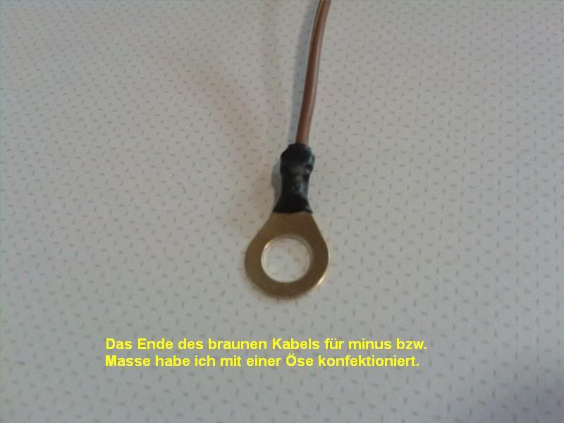

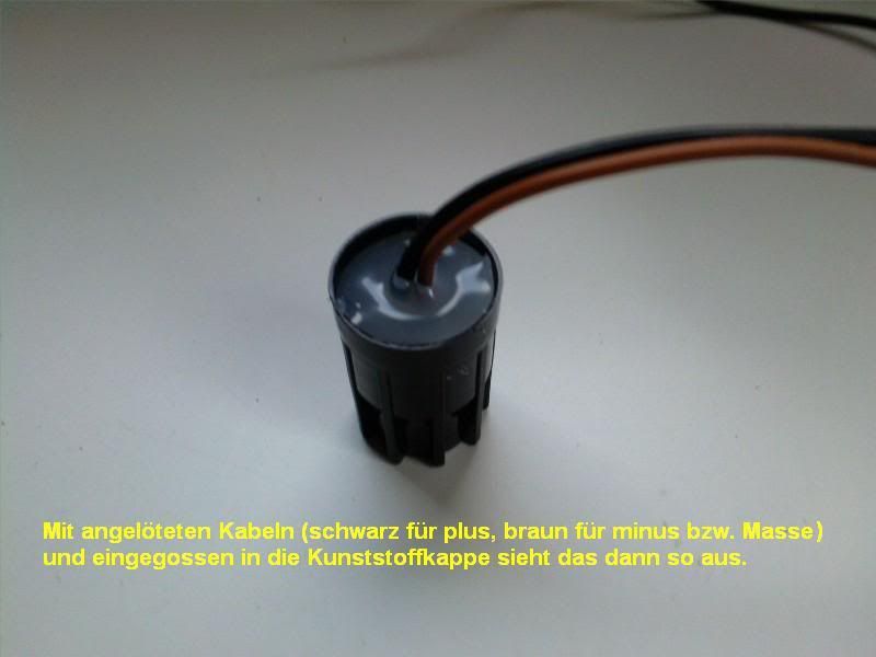

Der Kondensator wird nur an der Plusleitung angeschlossen, an der das flackernde LED-Licht hängt. Hier aber noch ein ganz wichtiger Tipp: Verfolge am fahrzeugseitigen Stecker das Kabel, das für das Licht der flackernden LEDs zuständig ist. Nimm nicht das Kabel des Steckers der Rückleuchte. Für den Verlauf der Spannung ist das zwar vollkommen wurscht, aber durch diese Vorgehensweise bleibt der Stecker und die Verkabelung Deiner Rückleuchte im Originalzustand und Du hast später mal keine Probleme, wenn Du die Leuchte aus irgendeinem anderen Grund einmal reklamieren musst. Selbst wenn die Leuchte aus einem anderen unerfindlichen Grund einmal defekt sein sollte, bekämst Du Schwierigkeiten, wenn da an einem Kabel der Leuchte herumgelötet wurde, auch wenn das nichts mit dem Defekt zu tun hat.
Hier noch ein paar Fotos:
Das braune Massekabel mit der Öse wird an einem geeigneten Punkt am Karosserieblech verschraubt. Das Ende des schwarzen Kabels musst Du dann wie gesagt an das fahrzeugseitige Kabel löten, an der das flackernde LED-Licht hängt.

Ich dank dir sehr für die Bilder. So langsam wird mir einiges klar, werde mich nach dem Urlaub damit auseinandersetzen und berichten ob es funktioniert hat.
