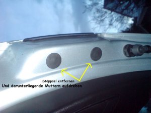

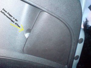

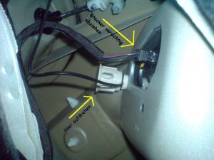

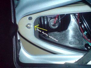

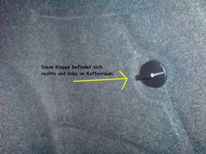

Dein Einbau hat bei mir ca 20 Minuten gedauert ! ist total easy. Die Äußeren Elemente sind mit jeweils 2 Schrauben (sieht man direkt wenn man den Kofferraum öffnet) und einer Mutter jeweils links und rechts hinter einer klappe im Kofferraum verschraubt, diese mutter kann man mit der Hand aufdrehen, dank einer weißen vorrichtung. Die beiden inneren Leuchtelemente sind mit jeweils einer Mutter unter einer Plastiklappe und 2 Muttern unter gumiabdeckungen versteckt.
Hab hier mal grad n paar bilder gemacht! ist nur für eine Seite, die andere ist natürlich genauso ^^ Und beim Einbau der Neuen Lampen wieder alles umgekehrt machen
