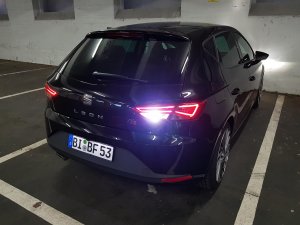

Hi Leute,
Eingebaut wurde:"OSRAM 7556CW-01B LED Premium Retrofit P21W, Cool White"
Die Birne sieht aus wie eine herkömmliche P21W Birne, jedoch wird sie nicht mehr produziert. Ich hatte glück noch eine bei Ebay zu ergattern :very_hap:
Einbau war unproblematisch, keine Fehlermeldung und eine hervorragende nicht blende Ausleuchtung.
