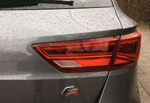

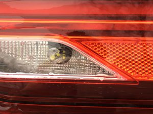

Kannst du bitte mal , bei Gelegenheit, eine Nahaufnahme vom Rückfahrlicht in ausgeschaltet Zustand machen.
Möchte mal wissen wie sehr man das geänderte Leuchtmittel erkennt.

Ecke
jo, kann ich morgen früh erledigen.
so viel vorab:
wenn man nachsieht, erkennt man es auch. deutlich!
muss jeder selbst für sich entscheiden.

Ecke
hier die fotos:
abstand ca. 1m:
abstand ca. 30cm gerade
abstand ca. 30cm leicht schräg
(PS: Scheinwerfer war naß)
  • LED Rückfahrlicht Beitrag #431
AW: Rückfahrlicht FR
Ach, das ist ja halb so wild.
Danke dir!
Die scheinen ja wirklich den Reflektor seitlich mit auszuleuchten und nicht schon hinter dem Reflektor.
