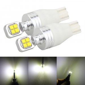

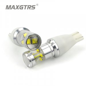

ich hab dir hier eingebaut
hat 8 CREE XBD-Chips drauf und soll vergleichbar 40 Watt sein. Ist auf jeden Fall deutlich heller als das Glühwürmchen und schön weiß, passend zum Rest der Rückleuchten, wird allerdings auch ganz schön heiß. Mir gefällt's!!! Falls Jemand Interesse hat, ich hätte noch eine abzugeben...

Woher hast Du dieses hübsche "Birnchen"? Sieht schön "dezent" aus...
  • LED Rückfahrlicht Beitrag #468
AW: Rückfahrlicht FR
direkt aus China von Ali. Das "dezente" hat mich auch angesprochen, ist kein riesiger "Turm" wie die anderen. Ein weiterer Vorteil von dem Teil ist, dass der Brennpunkt ungefähr dort sitzt wo er auch beim Glühlämpchen sitzt. Die Ausrichtung passt auch: In der Rückleuchte von meinem ST strahlen die LED's nach links und rechts in den Reflektor. Ich werde nachher noch ein Foto im eingebauten Zustand machen.

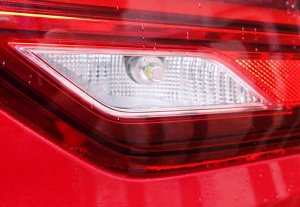

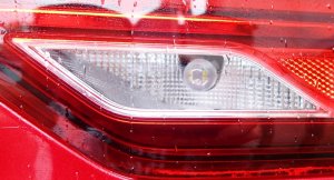

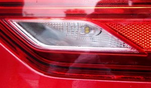

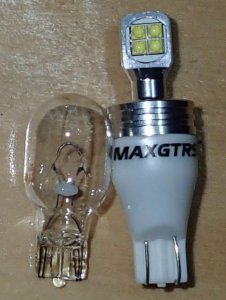

also zuerst muss ich meine Aussage bezüglich des Brennpunktes auf gleicher Höhe zurücknehmen. Da lag ich ja völlig falsch :schimpf: P7010170.JPG
Leider ist das Wetter heute nicht so doll
Ich habe auch noch gleich den Strom gemessen: 0,33 A, Leistung also so um die 4 Watt

Danke für das Foto. Passt optisch auf jeden Fall sehr gut. Schön ist auch, dass sie seitlich zu den Reflektoren abstrahlt.
Ist das eine T15 oder eine T10 bzw. gibt es da überhaupt nen Unterschied? Und finale Frage: wie lange hast Du bei Ali auf das Birnchen warten müssen?
  • LED Rückfahrlicht Beitrag #473
die LED's wurden als T15 angeboten. Die Zahl ist ja die Breite des Sockels in mm. Ob der jetzt wirklich 15 mm breit ist hab ich nicht nachgemessen. Auf dem Foto oben scheint er aber halbwegs gleich breit zu sein wie beim Birnchen. T10 passt aber wohl auch in den T15 Sockel, jedenfalls werden auch LED's angeboten die angeblich in beide passen sollen. Ob die dann aber genügend Halt in den breiteren Sockeln haben? Da hätte ich Bedenken.
