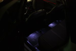

Also so, wie ich es verstehe ist es nur möglich auf LED umzubauen, wenn man a) ne Fehlermeldung inkauf nimmt oder b) Widerstände einlötet?
Leider habe ich es verbaselt, das LED-Paket dazuzubestellen. Gestern sagte mir mein Händler, dass das Paket auch nicht nachbestellbar ist :(
Bei eBay gibt es ein komplttes Paket mit allen Lampen (Decke vorne, Decke hinten, Sonnenblenden, Handschuhfach, Fußraum, Koferraum), allerdings macht mich der Preis stutzig...
Hat damit schon jemand Erfahrung gemacht?
http://www.ebay.de/itm/LED-SMD-INNENRAUMBELEUCHTUNG-Seat-Leon-III-5F-/400604958147
Wenn ich es so richtig verstanden habe mit Fehlermeldung, Garantieverlust etc. lasse ich es aber lieber gleich, wenn's nix direkt von Seat gibt :/

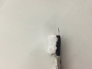

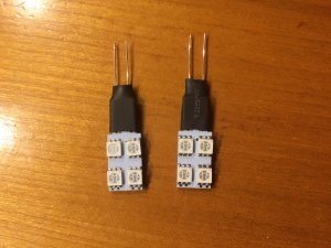

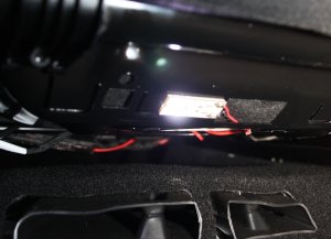

Ich hab mir die roten LED's selbst zusammen gebastelt.
Hab einfach an die 2 Kontakte einen Kupferlackdraht Ø0,6mm angelötet und danach die Kontakte mit Schrumpfschlauch geschützt.

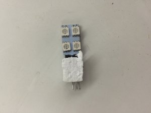

Um das Ganze passend in die Halterung zu bekommen hab ich bisschen Styropor genommen und an die LED mit Heißkleber festgeklebt.

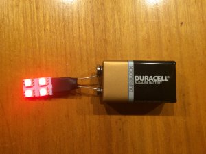

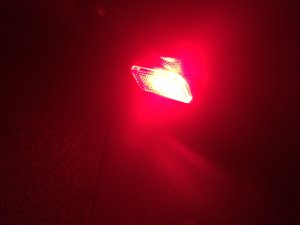

Das ganze funktioniert Wunderbar, auch lässt es sich über das Car Setup Dimmen.
Dies ist bis jetzt nur ein Provisorium, werde nächstes Wochenende das ganze fräsen so das es wie die Original Seat LED's in der Fassung sitzt.

UliBN Da wird so schnell nix rauchen 8) sind ja derzeit nicht drinnen war nur um zu schauen ob es funktioniert :) .
Hab mich heute schon dran gemacht das ganze schön zu machen, werde außerdem noch ne Sicherung vorschalten.

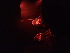

So Meine rote Fr Fussraumbeleuchtung für'n FR ist auch fertig hinten ,Bilder kommen

Also ich hab meine so auf 40-50% (muss den genauen Wert nochmal nachschauen, hab sie vor drei Tagen so eingestellt) runtergeregelt, weil ich sonst nachts von meinen weiß beleuchteten Schuhen und Hosenbeinen derart abgelenkt vom Verkehr auf der Straße war, das ging gar nicht.
