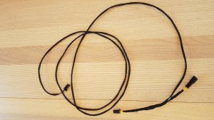

So meine Fußraumbeleuchtung ebenfalls nachgerüstet. Beim bestellen der Teile im VW Autohaus ergab sich eine Änderung der Nummer für das Steckergehäuse (Gegenstecker).
Teilenummer hier im Forum war 4E0972575 und wurde bei VW durch 8W0972575 ersetzt. Ansonsten stimmten alle anderen Nummern.
PS. Hab die Kabel einfach unter die Sockelleisten Abdeckung geschoben und bin auf Höhe B Säule zum Sitz rüber. Fast nicht zu sehen und schnell rückbaubar.
Aufgefallen ist mir auch ein Unterschied in der Helligkeit der mitgelieferten LED. Ich meine die leuchten etwas dunkler.
