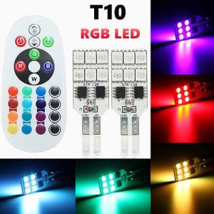

ich warte noch auf meine Fußraumleuchten für hinten, dann werde ich die hier einbauen
Damit kann ich die Farbe dann bei Bedarf ändern. Die max. Helligkeit kann man auch ändern, allerdings flackert die LED wenn man sie zu weit absenkt (wegen der PWM im Leon). Die LED's auf der Rückseite sind halt für die Katz...
Von der Größe passen sie genau in das Gehäuse. Es müssen halt nur zwei PIN's aufgelötet werden.
