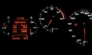

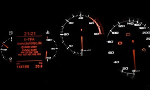

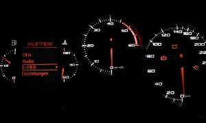

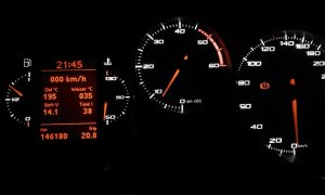

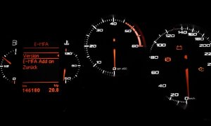

Hey Jungs,
hat eine von euch die E-MFA schon im 1,9er TDI?
Bei mir funzt sie soweit, Parrot funktioniert auch noch.
Nur Ladedruck ist n/a und Öltemperatur steht permanent auf 195° C.
Was ich noch nachschauen muss ob bei meinem Altea der Ladedrucksensor eingespart wurde.
Vatte

  • Ladedruck usw. über MFA Beitrag #94
Und warum steht der Oel immer auf 195C ?(
Prob mit der Geber oder massa?
  • Ladedruck usw. über MFA Beitrag #95
Das kann einfach ein ersatzwert sein, wenn ein Sensor fehlt.
oder aber es wir dein anderer messwertblock ausgelesen in dem ein naderer, aber fester wert steht.
Beim Cupra steht übrigens durchgehend - 60 Grad. - Der Sensor fehlt halt.

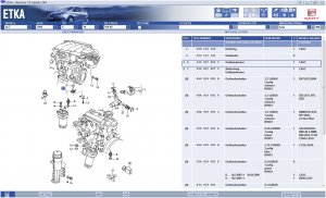

  • Ladedruck usw. über MFA Beitrag #96
Richtig, Seat hat keinen TOG - Temperatur-Ölstands-Geber. ;(
Mit dem Ladedruck, kann daran liegen, das es eine KI aus dem 2,0 TFSI ist. Und soweit ich weiß haben die alle keine Ladedruckanzeige in der E-MFA. Wenn da noch ein Diesel Dump drauf kommt, dann wird sich das Blatt hoffentlich wenden.
Vatte
  • Ladedruck usw. über MFA Beitrag #97
Bei der 1.4 TSI kan ich der Temperatur und Ölstands heraus lesen.
  • Ladedruck usw. über MFA Beitrag #98
Über die E-MFA? Oder per VCDS im Motorsteuergerät? Wichtig ist ob du die Daten im STG für den Schalttafeleinsatz hast, denn da ist bei mir bei dem Wert Öltemp. ein Strich.+
Laut AKTE hat nur der 1,4er TSI den TOG alle Anderen haben nur einen Öldruckschalter.
Vatte
