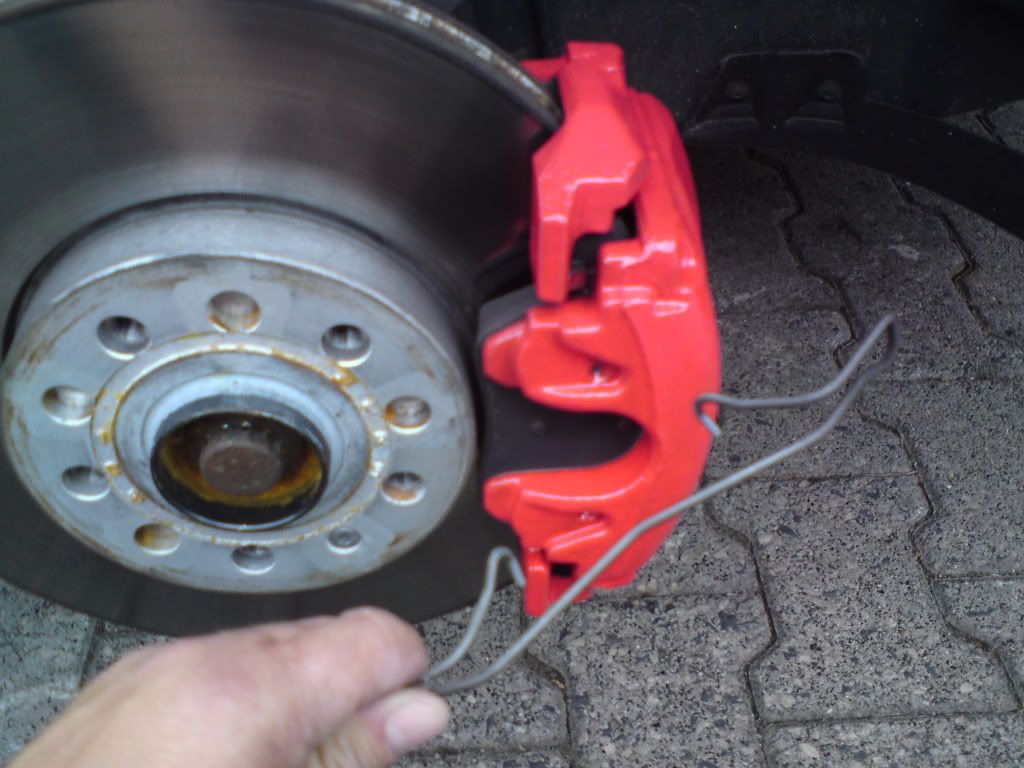

Ich habe ebenfalls die Bremsanlage nicht zerlegt. Wichtig ist dabei jedoch, bei den vorderen Bremsen vor dem Lackieren die große Feder herauszuziehen und nach dem Lackieren wieder draufzustecken. Wenn man nämlich die Feder einfach mitlackiert, sieht es hinterher aus wie Hund.
  • Lackierung der Bremssättel Beitrag #122
Blöde Frage: die Feder kann ich einfach so abziehen (ohne das mir der Bremssattel entgegenfällt) ??(
  • Lackierung der Bremssättel Beitrag #123
Die Feder kannst Du einfach mit einem Schraubendreher abhebeln. Da fällt Dir nichts entgegen. Beim Draufstecken später ein klein wenig auseinanderbiegen (geht mit bloßen Händen) und darauf achten, dass beim Draufstecken der frische Lack nicht verkratzt. Zuerst die Feder oben und unten in die Löcher stecken und dann den Rest der Feder "leicht biegend" in Position drücken.

Nur mal als Vorwarnung: Beim wieder draufstecken der Feder habe ich es nicht ohne verkratzen der Farbe geschafft. Einfach danach die verkratzten Stellen nochmal nachstreichen, dann siehts wieder gut aus.
Vielleicht bin ich aber einfach nur so ungeschickt :D

Wenn man mit dem Pinsel vorsichtig arbeitet ist kein Abkleben nötig. 2 Bier und schon habe ich eine ruhige Hand.:D Nee, Scherz beiseite: Du siehst ja auf meinem Foto, dass der Bremssattel wie "rot ab Werk" aussieht.

Ich habe letztes Wochenende beim Räderwechsel meine FR Bremsen ebenfalls in Rossorot (Foliatec) "bemalt". Ging einwandfrei, wie schon gesagt, ein feiner und ein breiter Pinsel, ne ruhige Hand und etwas Geschick beim Feder wieder aufstecken sind nötig.
Alles weitere kriegt jeder hin. Bei dem Foliatec Set ist ja sogar der Bremsenreiniger mit dabei.
Sieht wirklich gut aus, Farbe ist schön dick, wenn man Sie 10-15min stehen lässt nach dem Anrühren ... so kriegt man keine Nasen und die Farbe bleibt da, wo sie hingehört.

wie eben schon gesagt, kann man die Felgen theoretisch sofort wieder drauf machen... jedoch habe ich an den vorderen Sätteln die Feder vorm lackieren ab gemacht, da musste ich danach ca. 2h warten, bis der Lack soweit durchgetrocknet war, das ich die Feder wieder schadfrei aufstecken konnte.
Wer allzu großzügig mit der Farbe umgeht, sollte einen alten Lappen in die Felgen legen, da sich an einigen Stellen Nasen, bzw. Tropfen bilden können.
