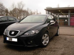

Mittlerweile ist mein Fahrwerk eine ganze Ecker weiter nach oben geschraubt worden.
Laut meinem Tuner, kann es an der HA nicht höher eingestellt werden.
Aktuell bin ich bei ca. Werten von:
VA 34,5cm und HA 35 - 35,5cm
(Abstand Radmitte zur Kotflügelunterkante)
Im Anhang nochmals ein Bild mit Winterreifen, auch wenn es kein besonders gutes ist :D
Am Fahrverhalten kann ich dadurch keine negativen Beeinflussungen feststellen.
Doch das Positive ist, dass ich nun auch wieder problemlos in Parkhäuser fahren kann :laughing:

Deine aktuellen Werte kommen mir sehr bekannt vor :)
nur ich hab kein Gewinde dirn ;)

:D ich wollte halt flexibel bleiben :laughing:
Nee, mir ging es ja hauptsächlich darum, dass es komfortabler wird.
Und da wollte ich mein Glück nicht mit Federn versuchen.
War deiner nicht mittlerweile sogar eine Ecke tiefer?
Meiner ist hauptsächlich auch wieder nach oben gedreht worden, weil er kurzzeitig bis auch folgende Werte abgesackt war:
VA 32cm und HA 33cm, dass war doch eine ganze Ecke zu tief.
Mit den aktuellen Werten bin ich mehr als zufrieden :D
