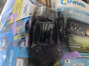

War erst spektisch, aber hab’s flott selbst gemacht: Flüssiggummi aus der Flasche. Kostenpunkt 14,99 bei Conrad. Arbeitsaufwand: Abkleben 10 Minuten, Wartezeit pro Schicht gute 5 Minuten. Mit Pause, gucken, Kippe rauchen maximal ne Stunde. Selbst wenn es nur 1/2 Jahr hält, die Flasche reicht locker für geschätzte 10 Embleme.

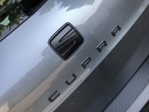

Hab meine auch mit Spruhfolie gemacht!
  • Kühlergrill / Seat Embleme Beitrag #1.703
Mein Frontemblem hält mit Sprühfolie schon fast ein Jahr ohne jegliche Probleme. Kann ich nur empfehlen. Wichtig ist es, genügend Schichten aufzutragen. Ich habe glaube ich 7 Schichten gemacht.

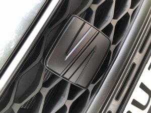

Ich bin absoluter Laie in Sachen folieren und habe es selbst hinbekommen den Grillrahmen und das vordere Emblem komplett zu folieren. Das ist sogar so gut geworden, das mich mein Verkäufer neulich fragte wo ich das machen lassen hab. Das ganze hält jetzt schon über ein Jahr problemlos.
  • Kühlergrill / Seat Embleme Beitrag #1.718
Chup
Das ist ne echt gute Oberfläche geworden.
Ist das Mibenco schwarz matt?
  • Kühlergrill / Seat Embleme Beitrag #1.719
HansWursT619
Ja, habe schwarz matt genommen, passt aus meiner Sicht am besten zum Grill und zum Grillrahmen (Black Line matt)
Die Oberfläche ist 1a geworden und hält jetzt seit knapp 6.000 km, davon 2.000 km Urlaubsfahrt (Autobahn). Ich würde fast behaupten, die "gummierte" Oberfläche ist widerstandsfähiger gegen Steinschläge, als wenn man es mit normalem, harten Lack lackiert.
An der Heckklappe sind die Kanten etwas dünn geworden, da hätte ich im nachhinein 2-3 Schichten mehr machen sollen und aus anderen Winkeln. Hält aber auch gut trotz regelmäßiger Benutzung und sieht ordentlich aus.
Wichtig ist es in jedem Fall gut zu entfetten, am besten halt Isopropanol (50%), Spiritus oder sowas... 5 Schichten würde ich sagen ist absolutes Minimum, wenn Du Zeit hast mach ruhig 2-3 Schichten mehr.
Autowäsche ist auch kein Problem, allerdings war ich noch nie in der Waschanlage und den HD-Strahler halte ich halt nicht voll auf´s Logo.
