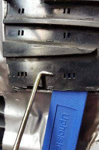

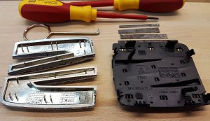

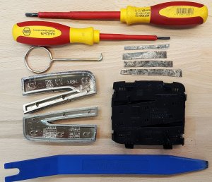

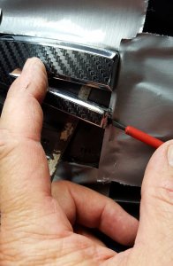

Hier noch ein paar Tips wie ihr Beschädigungen durch das Hebelwerkzeug am alten Emblem und vor allem der Kühlergrill-Emblemrahmenkante minimieren könnt (habe das SE-EM Gestern Abend getauscht ;)). Wichtig ist das ihr den Rand mit einem dicken Klebeband (z.B.Panzertape) abklebt um die filigrane Außenkante zu schonen. Denn für die Grundplatte muss man ordenlich Hebelwirkung aufbauen, hier helfen z.B. dünne Metallstreifen die ihr in den Spalt klemmt um die Auflagefläche des Hebelwerkzeuges besser zu verteilen. Das SEAT-Kunststoffemblem lässt sich dann Step by Step auch ohne Kollateralschäden aushebeln bzw. entfernen ;)...
in diesem Sinne Gute Nacht bzw. " Happy painting, and God bless my friend " VG :) !

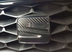

Hallo @,
ich habe eigentlich alles durchprobiert :D von Sprühfolie über die geplotteten Aufkleber in Glanzschwarz und Carbon. Durchgefallen ist für mich ganz klar die Sprühfolie, nach 3-4 Handwäschen mit dem Dampfstrahler (Abstand auch mal 4-5 cm) hat sich die S-Folie an den Ecken gelöst und das sowohl Vorne als auch an der Heckklappe, für mich ein ganz klares No Go.
Die zugeschnittenen Aufkleber aus der Bucht halten wenn mit 3M Haftgrund vorbehandelt wird bombenfest, der Vorteil der Carbonfolie ist die Mikroperforierung dadurch lässt sie sich ohne sichtbare Einschlüsse verkleben. Und auch jetzt im Sommer wo Insektenreste hartnäckig in den Ecken festsitzen, löst sich diese Profifolie (müsste eine Orafol sein) auch bei sehr geringen HR-Abständen von um die 2 cm nicht an oder ab.
An einer hochwertigen 2K Lackierung führt allerdings KEIN Weg vorbei, der Oberflächenglanz als auch die Qualität von meinem Emblem am Heck (2K Glanzschwarz by @) als auch das von RB-Styling sind 'über jeden Zweifel erhaben' ;).

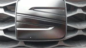

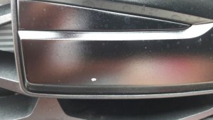

Ja hatte mit dem RB Styling Emblem bei matt schwarz soeben das selbe Problem. Nach 10 Tage erste Autowäsche in der Waschanlage des Händlers und es ist etwas abgegangen. Habe RB Styling geschrieben. Bisher waren Sie sehr nett und hilfsbereit. Bin gespannt wie sie darauf reagieren. War schon entsetzt, dass es für den Preis diese Qualität gibt und es wirkt nicht, als ob es vorbehandelt wurde, einfach drüber lackiert. Bei Steinschlägen klar kann passieren, aber bei einer Waschanlage, welche nur zur Aufarbeitung von Neuwagen genutzt wird?

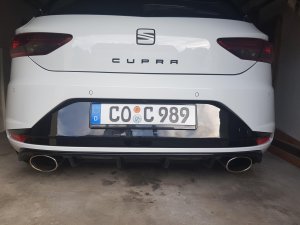

Hier mal ein Photo vom Heck meines Leon's.

Sieht doch besser aus als gedacht mit dem Emblem in Wagenfarbe... :explode: Wie soll ich mich jetzt nur entscheiden? grrr :D

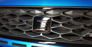

Ist das erste Negative das ich über das RB-Styling Embleme lese und schön das sich die Langzeitnutzer zu Wort melden. Hätte ich gewusst das sie das Chrome nicht 'entschärfen' hätte ich wieder den @ belästigt (was ich nicht wollte), er hat mein Heckemblem usw. perfekt in Schwarzglanz lackiert und das sieht auch nach zig. Wäschen noch TIP-TOP aus !
