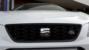

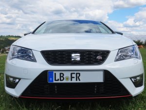

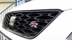

Ich stand vor der selben Entscheidung und dachte mir, dass es doch auch anders gehen muss als mit dem grundierten Kühlergrill-Rahmen für knappe 150 Euro + noch erforderliche Lackierung.
Ich habe mich für die deutlich günstigere Variante entschieden und den Kühlergrill-Rahmen vom Profi schwarz-glänzend folieren lassen, hat mich 50 Euro gekostet. Trotz der schwierigen Ecken und Kanten ist es top geworden. Es muss halt einer machen, der etwas davon versteht und eine hochwertige Folie verwendet.

Ist sauber gemacht.Schaut zumindest auf den Photos gut aus.
  • Kühlergrill / Seat Embleme Beitrag #1.387
Ja, das ist es definitiv. Ich war sehr positiv überrascht (ich mache mit meinem Leon meine allerersten Folier-Erfahrungen überhaupt :)). Vor allem nachdem er zunächst gemeint hat, dass es blöde Ecken sind. Und der Kühlergrill-Rahmen wurde dafür übrigens nicht einmal ausgebaut.
  • Kühlergrill / Seat Embleme Beitrag #1.388
Den bekommste ohne Stoßstange abbauen eh nicht raus.
  • Kühlergrill / Seat Embleme Beitrag #1.389
Ah ok, das wusste ich nicht. Danke für die Info.

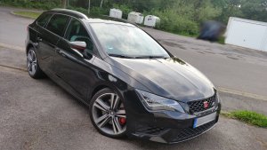

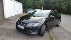

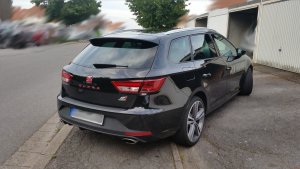

So war dann doch mal zwischenzeitlich in der waschstraße und muss sagen es hat gut gehalten,
hier dann mal wieder aus mehreren winkeln damit man einen gesamteindruck bekommt ;-)

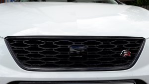

Ich habe mir nun auch ein schwarzes Emblem bei "RB-Styling" gekauft, nachdem ich die chromfarbene Kühlergrill-Umrandung schwarz folieren ließ. Irgendwie passt das chromfarbene Original-Logo nun nicht mehr so richtig ins Gesamtbild bzw. in schwarz ist es einfach stimmiger.
P.S.: die o.g. Threads zur Demontage von Frontschürze / Kühlergrill habe ich durchgeschaut, aber ehrlich gesagt bin ich jetzt immer noch nicht schlauer, ob es für das Emblem wirklich notwendig ist. Wenn es möglich ist, würde ich den "großen" Abbau umgehen; bin eher Anwender und nicht Schrauber :very_hap:

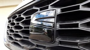

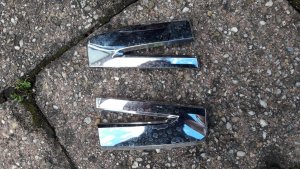

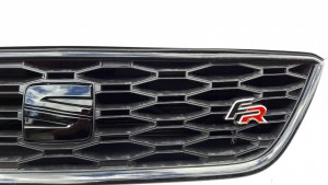

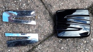

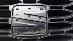

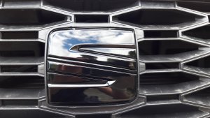

Ich habe mich heute endlich neben Auspuff polieren auch an das Seat-Emblem gemacht.
Zunächst habe ich (wie empfohlen) mit einem kleinen Schraubendreher die beiden Chromteile abgehebelt. Das alleine bringt aber nichts, wenn man ein Emblem von "RB-Styling" montieren möchte, denn die Firma lackiert ja die komplette Front vom Emblem (nicht nur die Chromteile) und somit auch die Aussparungen der mitgelieferten Trägerplatte.
Daher muss man im Anschluss noch die Original-Kunststoff-Trägerplatte entfernen, was nicht ganz einfach ist dank der 8 vorhandenen Kunststoff-Clips, die wahrscheinlich mal schneller abbrechen können als man denkt. Ist schon ein bisschen ein Sch..., aber mit ausreichend Geduld, Vorsicht und reihum lösen und aufpassen, dass es nicht wieder "zurückschnappt" geht auch das.
Und nun kann man das Emblem von RB-Styling mitsamt der Trägerplatte anbringen / einclipsen.
Dachte mir, ich mache euch ein paar Fotos, nachdem die Frage sicher immer wieder auftaucht und so ist es jetzt hoffentlich vollends verständlich.
Nach langem Überlegen hatte ich mich übrigens für das schwarz-glänzende und nicht schwarz-matte Emblem entschieden, obwohl der Kühlergrill matt ist. So ist es aber perfekt passend zum glänzenden FR-Logo, zur schwarz-glänzenden Folie der Kühlergrill-Umrandung und Kennzeichen-Mulde und auch der schwarz/rot-glänzenden Frontlippe.
P.S.: bitte den momentanen Verschmutzungsgrad nicht beachten ;) Bei Bedarf reiche ich gerne saubere Fotos nach :)
