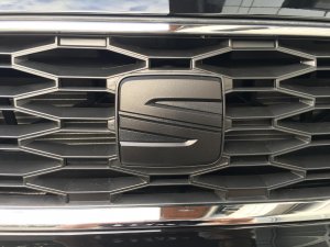

Hab gestern meine Embleme mit Sprühfolie gemacht. Die Demontage vorne und hinten war total easy. Man braucht nur nen dünnen Schraubenzieher,einen Föhn und einen Stuhl um es bequem zu haben 😄 Einfach die Embleme erwärmen um die Nasen nicht so schnell zu beschädigen und mit dem Schraubenzieher rundum vorsichtig lösen. Ging ohne Probleme und ohne Schäden.
Dann die Embleme entfetten und 5-8 dünne Schichten Sprühfolie drauf. Sieht einwandfrei aus. Ich hab die Felgenfolie in Mattschwarz benutzt.

Sehr schick, welche Sprühfolie (Hersteller) hast du verwendet?

Gerade am Frontemblem sieht man da aber schon ganz schoene Hebelspuren.

Bei mir sind die Spuren schlimmer, schaut eh keiner so genau hin ;)
