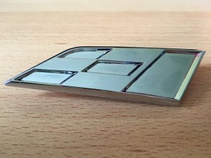

So, heute hab ich den Test mit dem Cupra Logo fertig gestellt...
Logo mit 1200 Schleifpapier abgeschliffen.
Mit Silikon entferner abgewaschen, Mipa Haftprimer in drei dünnen Schichten aufgetragen.
20min später mit Mipa Kunststofflack in mehreren Schichten schwarz gemacht.
Geschliffen:

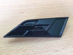

Resultat (ohne Klarlack)
Tja nach 30Minuten trocknen, ist mir das Logo aus der Hand gefallen. Erst auf den Laminat, danach auf den Steinboden.
Keine Macken oder Kratzer, nichts abgeplatzt...
  • Kühlergrill / Seat Embleme Beitrag #1.082
Jetzt noch mal mit Glanz...

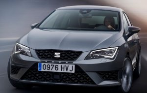

Ganz ohne die Embleme gefällt mir persönlich nicht soo gut.
seat-leon-cupra-280.2000x1333.Feb-11-2014_15.59.22.461431.jpg seat-leon-cupra-280.2000x1333.Feb-11-2014_15.59.22.461431aaa.jpgaaa.jpgaaa.jpg
  • Kühlergrill / Seat Embleme Beitrag #1.086
ist jawohl voll porno ohne Emlem
