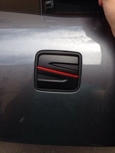

Servus, ich wollte mein Heckemblem so ähnlich bearbeiten wie hier:
Ich hab jetzt alle Seiten durch, aber bin iwie nicht schlauer. Kann man die 2 "S" Teile am Heck nun auch abclipsen wie vorne, um die Folie auf den Steg zu bekommen? Oder ist das alles geklebt?
  • Kühlergrill / Seat Embleme Beitrag #1.047
Irgendwo hier im Fred gibts dazu sogar ein Video ;)
  • Kühlergrill / Seat Embleme Beitrag #1.049
Danke fürs rauskramen ;)
Hält das dann danach auch wieder oder ist Kleber nötig? Sieht ja verklebt + verclipst aus.
  • Kühlergrill / Seat Embleme Beitrag #1.050
Die kleinen Klipse in der Mitte gehen meistens drauf.
Deswegen sollte man das Emblem vor dem zerlegen mit einem Fön erwärmen.
Ein paar Tropfen Patex sind beim wieder anbringen bestimmt nicht schädlich [emoji51]

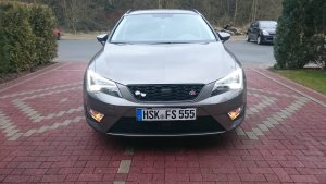

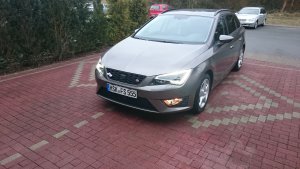

Alles mit Sprühfolie gemacht. Zum ersten mal mit gearbeitet und hat alles auf Anhieb geklappt.
