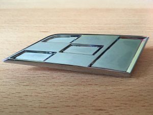

Aber, da PlastiDip und sowas nix für mich ist, Frage:
Wer von Euch hat sich schon mal mit dem entfernen der Chrombeschichtung auf den Kunststoffteilen beschäftigt?
Was nicht geht ist Backofenspray, funktioniert nur im Modellbau.
Nagellack entferner (ohne Azeton) reicht nur um Farbe, vom z.B Cupra Logo zu entfernen.

Ich hab mal vom Octavia RS Frontgrill das Chrom runtergeholt.
Das lies sich mit einem Cuttermesser mehr der weniger gut abziehen.

Hab nun auch mal so den ganzen Chemieschrank durch......
Nichts mag der Chromschicht was anhaben bis auf.......... "Baufix" Siliconfugen-Entferner von Lidl, der hat es tatsächlich geschafft das nach einer Stunde die Oberfläche ganz leicht rauh wird, allerdings nicht so gleichmäßig wie ich es gerne hätte.
