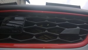

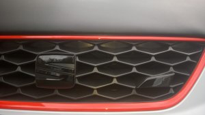

So hab ich es bei meinem Cupra gemacht beides Lackiert und Cupra Flagge glatt gemacht.

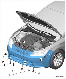

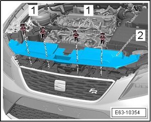

ich hab vor in nächster Zeit den Kühlergrill samt Chromrahmen und Seat Zeichen auszubauen. Jetzt hab ich mir das ganze mal angeguckt, wo Schrauben sind und frag mich jetzt wie die Schrauben (?) oben auf der Frontschürze raus gehen. Es sind 4 Stück. Hatte vor, um den Kühlergrill zu entnehmen, die Frontstoßstange komplett zu entfernen. Jemand nen Trick, wie ich diese Schrauben lösen kann?

Im Gegenuhrzeigersinn rausdrehen ? ;)
  • Kühlergrill / Seat Embleme Beitrag #1.016
Genau die sind es. Bekomm die zwar gedreht aber da passiert nix. Rasten direkt wieder ein wenn ich einmal rund bin. Muss man die iwie dabei hebeln oder wie?
  • Kühlergrill / Seat Embleme Beitrag #1.017
Die oben in der Abdeckung, 90° drehen und dann ziehen.
  • Kühlergrill / Seat Embleme Beitrag #1.018
Versuch ich dann demnächst mal. Hoffe da bricht nix aber weil beim ersten Versuch hatte ich auch mal leicht dran gezogen. Passierte nix.
  • Kühlergrill / Seat Embleme Beitrag #1.019
Einfach mit einem kleinen Schraubendreher zwischen den äußeren Ring und dem geschlitzten Stift gehen und diesen nach oben hebeln.
