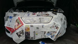

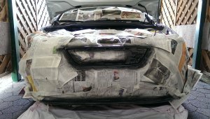

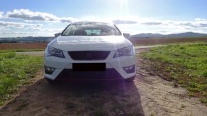

Habe vor kurzem auch mein Emblem, Kühlergrill und Frontlippe mit Plasti Dipp gedippt. Recht einfach zu handhaben. Das Seat Zeichen hab ich ausgebaut und gedippt, den Kühlergrill hab ich drin gelassen.
Alles ein bisschen abgeklebt und 4 Schichten drauf gesprüht. Am besten wartet man immer mit der nächsten Schicht, bis der Nassschimmer auf der Farbe weg ist. Sonst gibt es ruck zuck Blasen, was ich leider bei den ersten Versuchen feststellen musste .
Habe den Frontspoiler gleich mitgedippt.
Dann kamen noch rote Zierstreifen drauf und gleich macht es einen anderen Eindruck

Sieht gut aus, ich würde noch hinter dem Kennzeichen schwarz dippen Wo hast du die roten Streifen her?
