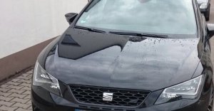

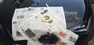

Leider gibt's meines Wissens nach keinen CUPRA Grill ohne dieses störende CUPRA-Emblem. (Falls wer doch von einem weiß bitte melden!!!)
Deshalb hier mein Selbstversuch:
Hier zu habe ich Sprühfolie von Foliatec verwendet.
Mein persönlicher Eindruck... 3-4 
Verläuft stark und bildet Nasen.
Von weitem siehts jedoch gut aus. 

Nimm das original von plastidip, damit hast du die Probleme nicht.

Wichtig ist auch, dass man nicht einfach drauf sprüht, sondern in dünnen Schichten mehrmals aufträgt.
Bei deinem Bild sieht man, dass du einfach drauf gehalten hast.

Nee, das Foliatec zeug ist echt *****. Hab damit schon Felgen, Außenspiegel, GrillRahmen gemacht und egal was man macht, ohne Läufer kriegt man das kaum hin. Die Sprühköpfe sind Müll, da kommt zu viel raus. Bei dem original funktioniert das bedeutend einfacher.
