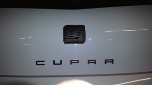

Wollte auch nochmal zeigen wie easy das zu dippen geht. Kanns auch nur empfehlen habe bei meinem Audi auch komplette Felgen gemacht ... no Problem ... Cupra Logo ist auch schon ab ... is einfach cleaner so.

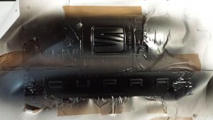

Wenn es dick genug ausgesprüht wurde, kann man es einfach wie ne Wurstpelle abziehen. Wenn allerdings der Film zu dünn war, ist es richtige fitzelarbeit, gerade bei Emblemen würde ich mir dann eher neue besorgen. ;)

Es wird vorgeschrieben 3 Schuchten zu Sprühen .. und genau das habe ich gemacht ... auch damals bei meinen Felgen ... und das ist sehr haltbar .... nie ist irgendwas abgegangen .... nicht bei den Felgen und auch nie bei irgendwelchen emblemen ob es beim Audi war oder jetzt der Cupra.
Und ja du ziehst einfach an den Überhängen und es reißt an den richtigen Kanten .... absolut easy und schön matt schwarz
Werkzeuge wie einen Zahnstocher würde ich empfehlen xD

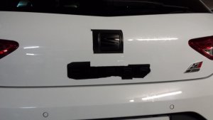

Hab ich bei meinem leon auch so gemacht in blau aber nur beim schriftzug und hat super funktioniert hab glaub 4 schichten gemacht hält auf jeden fall schon einen monat

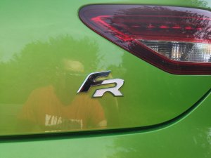

Falls mal jemand mit dem Gedanke Spielt seinem FR Logo einen kleinen Extratouch zu geben.
Nach dem 3. Versuch freihand mit Skalpell gutes Ergebnis :)
