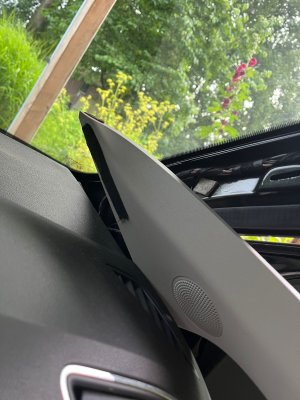

Hinter der A-Säule befindet sich eine Art weiße Stoffdämmung. Diese Stoffdämmung ist mit einer selbstklebenden Folie versehen. Mit der Zeit löst sich scheinbar dieser Kleber. Mein Leon ist BJ13 - das Problem hatte ich seit etwa 2 Jahren. Da die Säule oval geformt ist schwingt dieser Schaumstoff scheinbar etwas hin und her, sobald die Klebekraft nicht mehr ausreicht.
Lösung ist denkbar einfach: A Säule demontieren (zwischen Dachhimmel und oberer A-Säule wie hier zu sehen rein greifen und in Richtung der anderen A-Säule beherzt raus ziehen. Die Säule ist an drei Metallklammern eingeklemmt welche eigentlich nicht zu Schaden kommen. Sind u.A. auch die gleichen in der Heckklappenverkleidung.

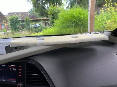

1. Stoff entnehmen (bei mir hatte der Kleber fast gar keine Haftung mehr):
2, Doppelseitiges Klebeband passend zuschneiden und auf die gelblichen Klebeflächen des Stoffs kleben - dann den Stoff zuerst innen fest andrücken, dann außen, so dass dieser "oval" wieder formschlüssig drin sitzt:
