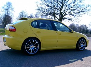

Nachdem mein "alter" Leon Signo unter Punkt 2.1 schon eingefügt ist, gibts hier noch ein Bild von meinem Leon Topsport V6 Allrad, ebenfalls mit 30mm Eibachfedern. Die Felgen sind Tomason TN1 8,5 x 18 ET30 mit 225/40 18 :D

Wie können denn 30mm so viel ausmachen :astonish: Hab 2 Bilder im Thread Hilfe Gewindefahrwerk oder so und da ist mein FR mit serienfahrwerk drin und da ist so viel platz, dass ich nen schwein durchjagen kann, wenn ich 30mm Federn einbaue wäre es im endeffekt doch nur 10mm die er weiter runterkommt oder nicht?
  • kleine Tieferlegungsübersicht ! Beitrag #48
Beim Allrader entspricht die erzielte Tieferlegung immer der Angabe auf den Federn/dem Fahrwerk zuzüglich der werksseitigen Tieferlegung durch das Sportfahrwerk (also hier 30mm + etwa 15mm = 45mm), nicht wie bei den anderen Modellen abzüglich einer werksseitigen Tieferlegung.
Darum sieht das so deutlich anders aus...
Vermutlich liegt das daran, dass alle Allrader ein von der Tiefe identisches Fahrwerk haben, während dies beim Fronttriebler nicht der Fall ist.
