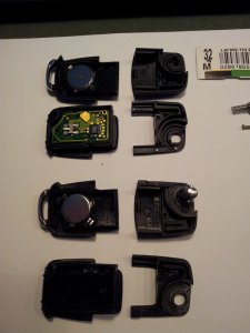

Hi, ich hab hier ein bisschen rumgelesen, so wie auch die gesamte FAQ zum Thema, und komm dennoch nicht richtig weiter.
Mein Vorhaben war eigentlich nur meinem bereits vorhandenen Klappschlüssel ein neues Gehäuse zu verpassen (mit neuen Tasten + Emblem), muss ich trotzdem diese ganze in der FAQ beschriebene Prozedur durchziehen? Oder gibts es die Möglichkeit nur das Gehäuse zu erneuern, und das ganze Innenleben unangetastet zu lassen?
Thx für die kurze Hilfe

  • Klappschlüssel umbauen? Beitrag #1.453
du kannst dir einfach ein gehäuse kaufen und den inhalt umbauen ;)
Klickst du hier!
:wave:

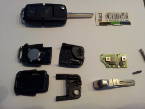

  • Klappschlüssel umbauen? Beitrag #1.457
So hab den neuen Schlüssel bekommen, und alles soweit fertig transplantiert, ging ziemlich einfach...
Verbleibende Frage: der Transponder hat ziemlich viel Platz zum Hin-und-Herrollen, sollte man den in einer Mulde ankleben? Wenn ja, wie? Sekundenkleber? Heisskleber überlebt er vermutlich nicht?!
Thx LG
Eric

  • Klappschlüssel umbauen? Beitrag #1.458
ich würde ihn in der tat ankleben. sekundenkleber sollte da wohl die beste lösung sein.
