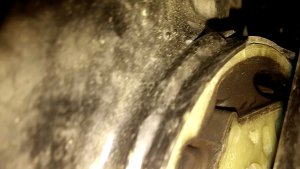

Bei mir ist die Drehmomentstütze gerissen. Habe darum das ruckeln.
Ist zwar ein TDI, das Problem sollte aber ähnlich sein.
  • Kein sanftes Einkuppeln möglich beim 1.8TSI Beitrag #35
An welcher Stelle ist die gerissen? Hast du ein Foto davon? Meine ist noch ganz, samt Motor- unf Getriebelager daran liegt's bei mir leider nicht...
  • Kein sanftes Einkuppeln möglich beim 1.8TSI Beitrag #36
Poste ich heute Nachmittag. Bei mir ist das Aggregat auch 1cm zu weit links und daher fluchtet die Drehmomentstütze am Motor nicht mehr mit der Aufnahme im Achsträger. Darum ist ebenfalls das Gummilager am Getriebe gerissen.
  • Kein sanftes Einkuppeln möglich beim 1.8TSI Beitrag #37
Danke, das wäre super. Bin schon gespannt! Muss mal prüfen ob bei mir ein Versatz vorliegt.

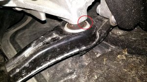

Hier das Lager der Drehmomentstütze. Gut zu sehen der Riss innerhalb der roten Markierung.
Das ist das obere Lager im Achsträger. Durch den Versatz des Motors wird das Lager immer gegen den Uhrzeigersinn verdreht (Dehnungsstreifen) wenn ein Lastwechsel vom Zug- in den Schubbetrieb erfolgt. Der Schaden ist nur von oben zu sehen, das untere Lager sieht i.O. aus.

Danke für die Fotos bastion.
Oha, das sieht aber nicht gut aus. Scheint so, dass die Lager mit dem Drehmoment etwas überfordert sind. Ich habe bis jetzt immer nur das untere Lager angeschaut und das ist i.O. Muss mal schauen, wie ich das obere und das zweite, kleinere am anderen Ende der Stütze bei mir fotografiert bekomme. Ging das bei dir alles ohne Bühne?
Ich komme leider in nächster Zeit nicht mehr auf eine Grube/Bühne.
