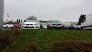

Heute habe ich mein Schneewittchen abgeholt.

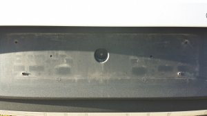

Gleich am Anfang wieder ein Problem mit den Kennzeichen. Die netten Herren vom AH haben nicht dazu vorgesehenen "Vertiefungen" in der Stoßstange genutzt um das Kennzeichen zu befestigen sondern (wild drauf los) 4 neue Löcher in die Stoßstangen gebohrt. Jetzt kam ich natürlich mit den 42 cm Schildern, wollte meine mitgebrachten Halterungen befestigen aber nichts da! Weil passt nicht!
Fahre somit mit nur 2/3 ausgefüllten Kennzeichenhaltern durch die Gegend.
Hat jemand eine Idee wie ich die Löcher weg bekomme (außer Folie oder neu lackieren) ?
Hier mal zwei Bilder von (zu diesem Zeitpunkt noch) meinen beiden Autos.

Habe gerade gesehen, dass das Problem mit den Löchern nur noch an der hinteren Stoßstange ist. Die Front soll ja so oder so foliert werden.
Sieht aber wirklich bescheiden aus -.-
  • Jungmann's Leon goes 5F Beitrag #163
Auf Austausch der Blende bestehen!
Kostet ca 35€ dieses Stück Plastik.
  • Jungmann's Leon goes 5F Beitrag #164
Unschön so etwas... Hab den Verkäufer gleich direkt darauf hingewiesen gehabt, dass die da nichts vorbohren sollen. Der sogenannte graue Heckeinsatz beim FR läuft unter der Bezeichnung "Deckel" mit der Teilenummer 5F0807487 9B9 und kostet etwa 30 Euro. Würde den an deiner Stelle vom Händler ersetzen lassen, der hat es schließlich verbockt. Hab mir das Teil zum schwarz Lackieren auch nochmal besorgt.

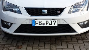

Anbei noch ein paar Bilder bzgl. der Kennzeichen-Löcher

Das sieht vorne doch etwas bescheiden aus. Überleg Dir, doch die "langen" Kennzeichenhalter zu montieren. Die Löcher müsstest Du Professionell "cleanen" lassen, ansonsten wirst Du es auch mit Folie sehen.

Vorne die Löcher sollten kein großes Problem sein, mit Spachteln und schleifen. Danach die Folie plan drauf und gut. Hinten den Kunststoffteil austauschen, sind auch keine großen Kosten w.o. angegeben. Sprich einfach mit dem Händler. Da kommst Du sicher zusammen.

vorne würde ich auch spachteln und drüber folieren...
Was läuftn bei dir falsch? Spachteln , schleifen und dann Folie? Also manchmal frag ich mich echt ....
Schaff es einfach zum Lackierer und der kümmert sich drum. Solltest dann vllt auch gleich drüber nachdenken eine andere Halterung zu holen (Magnete oder Saugnäpfe)

dermanu88 ... Jungmann hat im #162 gepostet, dass die Front foliert wird. Also kann er sich den Lack sparen. Folie hält auch so.

Bin aktuell sogar wirklich eher für's Lackieren.
Mal schauen ob mir ein Lackierer dieses "Trapez" vorne für 50€ oder so spachtelt und lackiert..
