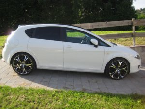

Tag zusammen also das ist mein :baby: mit Barracuda Tzunamee 8,0x19/ 5x112/ ET 45 mit 30mm H&R Federn.
Federn sind schon gesetzt.
Kein schleifen oder andere sachen hinten sogar noch gut Platz für Spurplatten. und ich denke man kann auch ohne Probleme 40mm Federn drauf hauen.

  • H&R Federn eingebaut Beitrag #175
Der sieht echt gut aus!
finde das reicht von der tiefe.
Hätte gedacht das wären 40mm federn, so tief wie de der ist.
