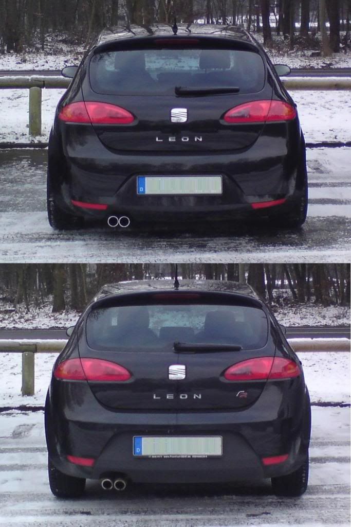

Die Federn haben die Nr. 29176-1, das sind die richtigen. Und nicht davon verwirren lassen, dass da als Text unter anderem "Golf, Golf GTI, Seat Leon 1P 30mm" steht. Beim Leon 1P kommt die Kiste definitiv 40mm runter. Er wird dann hinterher von Radhauskante bis Mitte Radnabe 34,5cm haben. Ich habe hier mal ein Doppelfoto (untereinander), auf dem man mal deutlich sieht, wie meiner mit den 40er H&R und 2x20mm H&R-Spurplatten hinten (2x10mm vorne) gegenüber einem Serien-FR aussieht. Einen krasseren Unterschied kann man sich ja wohl kaum vorstellen. Ich habe das Foto im vergangenen Winter geschossen, als ich zufällig neben einem Serien-FR parkte, wohlgemerkt BEI GLEICHER REIFENBREITE!!!: Hier das Doppelfoto zum Vergleich

hey loen-klaus,
netter vergleich... vorallem mit den spurplatten ist ein enormer unterschied sichtbar!
gruß max
H&R Federn eingebaut Beitrag #427
Leon-Klaus
2.658
Ja, das meine ich auch. Wenn man mal den Vergleich hat, dann sieht man erstmal, wie peinlich der FR und selbst der Cupra ab Werk aussehen, denn der Cupra ist ja bekanntermaßen auch nicht tiefer und breiter als alle anderen.
