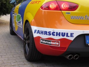

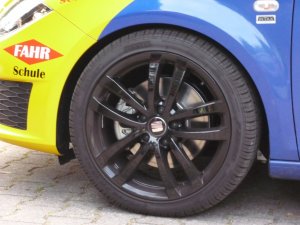

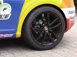

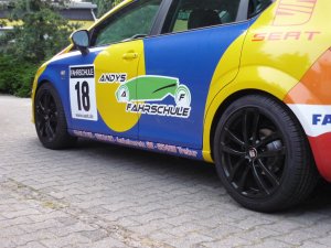

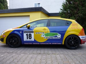

  • H&R Federn eingebaut Beitrag #479
Hab da jetzt mal was angehängt....keine Ahnung ob das funzzt
  • H&R Federn eingebaut Beitrag #480
Es funzt ;) . Dein Auto ist ja wirklich so bunt, wie in deinem Avatar :astonish: ! Sieht nett aus (die Tieferlegung, das Bunte ist nicht so meins ;) ).
