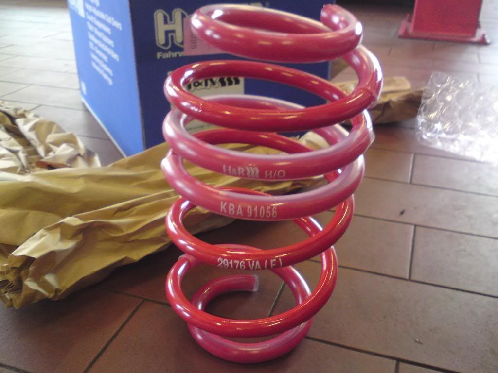

  • H&R Federn eingebaut Beitrag #394
Hallo Leute,
habe auch seid einem halben Jahr die HR Federn drin und bin auch ganz zufrieden von der Optik und dem Fahreindruck. Nur was mich stört ist das Knarzen beim lenken im Stand und bei langsammer fahrt. Das geht mir echt auf den Sack. Was kann ich dagegen tun um es wegzubekommen und das es nicht mehr wieder kommt. habe schon die Wedern mit Kettenspray eingeschmirt, aber es hält nicht lange an. Da wo sich die Federringe aufeinander drücken ist auch schon der Lack ab und nur noch EIsen auf Eisen.
ALso bitte Helft mir
  • H&R Federn eingebaut Beitrag #395

Also diese Hülsen sind bei mir nur oben und unten aber nicht in der Mitte.
Hätte ich es doch besser selber gemacht
  • H&R Federn eingebaut Beitrag #397
Ich konnte mein Auto leider nicht selber zur Werkstatt bringen da ich Beruflich verhindert war und habe extra einen Zettel zu den Teilen gelegt, dass doch bitte die Schutzhüllen an den Federn der Vorderachse nicht entfernt werden. Hätte ich dies nicht getan wäre es evtl. genauso gelaufen wie bei dir.
Mein Beileid chris-s7.
  • H&R Federn eingebaut Beitrag #398
Wenn das wirklich so sein sollte, das diese dinger drauf müssen kann die Werkstadt schön nachbessern.
Habe ja immerhin Gewährleistung auf alles und ein Tieferlegen ohne knarren bestellt,
Kann man die den im Nachhinnein noch drauf machen ohne das Federbein und die Federn wieder auszubauen
  • H&R Federn eingebaut Beitrag #399
Da muss alles wieder raus und wieder rein. Die Federn müssen ja ausgebaut sein, wenn man die Hülsen draufstecken will. Hoffentlich hat Deine Werkstatt aber die Hülsen überhaupt noch. Das wage ich nämlich zu bezweifeln. Die liegen doch längst auf dem Müll. Jedenfalls muss nach der Aktion auf alle Fälle wieder die Achsgeometrie neu vermessen werden.
  • H&R Federn eingebaut Beitrag #400
Na prima. Hätte ich es doch besser selber machen sollen. Weis ja überhaupt nicht, ob die Dinger von anfang an drauf waren oder nicht.
Richt es nicht nen Federspanner anzusetzten und dann das erste stück drauf zu schieben und dann den Rest wenn der Wagen aufgebockt ist und der Federspanner wieder raus ist.
Müssen diese Dinger denn 100% drauf sein. Wiel ich habe ja nichts in der Hand, dass es so sein muss. Aber di haben schon mehrere Autos tiefergelegt.
