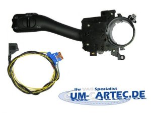

Hallo Leute
Hab mein Tempomat heute eingebaut. Gieng auch alles relativ gut. Doch er funktioniert nicht. Da die einbauanleitung die mitgeschickt wurde relativ unklar ist (für mich) frage ich mal ganz doof:
Das mitgelieferte kabel aus dem cum-cartec shop kommt vom blinkerhebel direkt auf das motorsteuergerät dass unter dem wasserkasten ca. in der mitte plaziert ist oder?
  • GRA (Tempomat) Beitrag #1.298
Du hast doch 2 Kabelbäume dabei oder? Einer der vom Lenkstockhebel in einen Stecker geht der über der ersten Relaisplatte sitzt. Und dann einen der von diesem Stecker in das Motorsteuergerät geht.
Der der vom Lenkstockhebel weggeht muss noch ein Kabel im Sicherungskasten haben, das dann mit 10 A glaube ich abgesichert wird. Hast du vielleicht einfach die Sicherung vergessen?
  • GRA (Tempomat) Beitrag #1.299
Ich habs so erhalten wie auf dem bild. Hebel, und ein kabelbaum mit stecker für den hebel, 4 litzen mit den dingern dran für in den stecker und einem kabel (mit sicherung daszwischen das laug anleitung auf die klemme 75x kommt. mehr han ich nicht...

Also wenn du nur dieses Kabel hast, dann musst du ja die Verbindung zum Motorsteuergerät herstellen. Hast du die Anleitung mal für mich? Bei mir war es nämlich ein wenig anders
